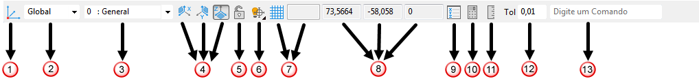

A barra Status está fixada na parte inferior da tela.
Tecla |
Nome |
Descrição |
Plano de trabalho Temporário |
Utilize este botão para criar ou remover um plano de trabalho temporário. |
Plano de trabalho |
Utilize esta lista para ativar e desativar planos de trabalho. Você também pode utilizá-la para alterar o nome do plano de trabalho selecionado. |
Nível Atual |
Exibe o nível do item selecionado ou o nível em que você está trabalhando. Utilize para alterar o nível dos itens selecionados. Somente níveis nomeados exibidos no diálogo Nível serão exibidos nesta lista. |
Plano principal |
Selecione um botão para definir o plano principal da área de trabalho atual. Cada botão exibe o rótulo do eixo que é normal ao plano principal. Por exemplo, o botão com rótulo Z representa o plano principal XY. |
Travar ponto |
Alterne este botão para ativar ou desativar a trava de ponto ao inserir posições usando o mouse. |
Cursor Inteligente |
Clique com o botão direito neste botão flyout para exibir a barra de ferramentas do Cursos Inteligente flyout. |
Grade ligada/desligada |
Alterne este botão para ativar ou desativar a grade. O cursor captura as linhas de grade ao posicionar objetos. |
Escala da grade |
Visualize e edite a escala da grade quando estiver ativada. |
Coordenadas |
As coordenadas X, Y e Z do cursor são exibidas respectivamente. |
Posição |
Quando você cria objetos, clique neste botão para exibir o diálogo Posição, no qual há várias ferramentas para inserir as posições. |
Calculadora |
Clique neste botão para abrir a Calculadora. |
Medir |
Clique neste botão para exibir o diálogo Medir. |
Tol |
A tolerância geral variável é exibida. Você pode editar o valor. |
Entrada de comando |
Utilize a caixa de seleção para inserir comandos. Use as teclas de seta para cima e para abaixo para exibir os comandos inseridos anteriormente. Clique duas vezes na caixa para exibir a Janela de Comando. |
