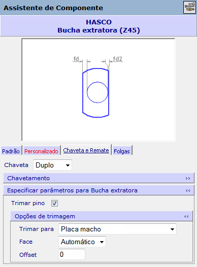

A guia Chaveta e Remate exibe os parâmetros para os pinos chavetados simples ou duplos disponíveis para pino extrator simples, escalonados, pinos da lâmina extratora e buchas extratoras. Os parâmetros exibidos são específicos para o tipo de componente que você está criando.
Os rótulos de parâmetro referem-se às dimensões no gráfico no diálogo.
Chavetamento — Clique na barra colorida para exibir as opções.
Especificar parâmetros para pinos extratores/luvas/lâminas —- Clique na barra colorida para ocultar as opções.
Função — A opção selecionada especifica onde você pretende posicionar o componente. Selecione uma opção na lista suspensa ou utilize a opção padrão (Selecionado no modelo) para selecionar o componente no modelo.
Posicionar o componente — Selecione esta opção e clique em Aplicar na página do navegador para adicionar o objeto à montagem. Você pode então posicioná-lo utilizando as seguintes técnicas de modelagem de montagem.
Ligação plano — É exibida como uma seta. Se você mantiver o cursor sobre esta ligação, a ligação no novo componente será alinhada no mesmo plano da ligação existente. Quando você clica com o mouse, o novo componente é inserido na posição do cursor e alinhado com esta ligação plano.
Ligação eixo — É exibida como uma seta com um círculo na base. Se você mantiver o cursor sobre esta ligação, a ligação no novo componente será fixada na ligação eixo. Se você clicar com o mouse em qualquer parte da tela e não movimentar o mouse sobre outra ligação, o novo componente é posicionado nesta ligação eixo.
