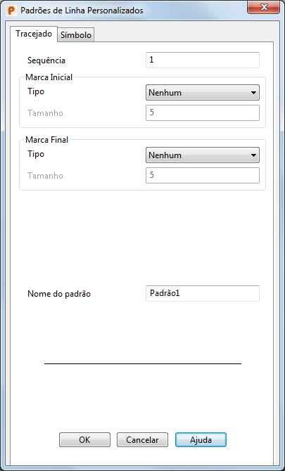

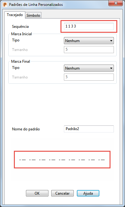

Utilize a guia Tracejado do diálogo Padrões de Linha Personalizados para criar padrões de linha tracejada:
Sequência —Insira as sequências de caneta para baixo e para cima. Por exemplo, 1 1 3 3 cria um padrão em que a caneta desce 1 unidade, sobe 1 unidade, desce 3 unidades e sobre 3 unidades. Esse padrão é repetido na linha.
Marca Inicial e Marca Final — Adiciona uma marca ao início ou ao final da linha.
Tipo — Selecione a marca a ser adicionada à extremidade do padrão de linha. Existem na lista marcas padrão mais todas as definições de símbolo armazenadas no modelo. Definições de símbolo apresentam o prefixo *. Isso ajuda a diferenciar entre os marcadores padrão e os definidos pelo usuário.
Tamanho — Especifica o tamanho da marca.
Nome do padrão —Insira um nome exclusivo para o padrão da linha.
A janela gráfica mostra o padrão da linha como você o definiu.
OK — Cria o padrão de linha e adiciona-o ao selecionador de Padrão de linha. Um novo estilo também é criado utilizando esse padrão.
