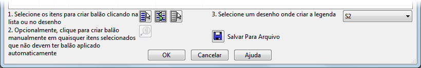

A metade inferior do diálogo Legenda contém instruções e opções de aplicação de balões e rótulos a itens em desenhos que são selecionados para a legenda:
  1. Selecione os itens para o balão clicando em um dos seguintes botões para definir sua seleção, ou utilizando Ctrl+Clique para selecionar itens individuais.
    — Selecionar todos os itens na lista.
    — Inverter a seleção na lista.
    — Limpar a seleção na lista.
  2. — Clique para criar balões manualmente para itens selecionados. O diálogo Rotular Itens é exibido. Utilize esse diálogo para alterar o nome da série de rótulo utilizada ao adicionar balões manualmente.
  3. Selecione o desenho em que você deseja criar a legenda:
    ou clique em Salvar para Arquivo para salvar a legenda usando o diálogo Salvar Como.
