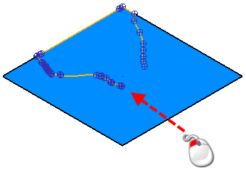

  2. Arraste o mouse para esboçar uma curva no modelo.
    Se você tentar esboçar fora da superfície selecionada, a curva será posicionada na aresta, como mostrado abaixo:
