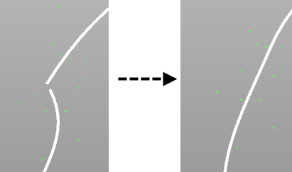

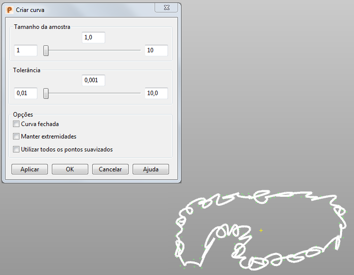

  2. Clique na guia Ferramentas de Nuvem > painel Criar > Curva. A caixa de diálogo Criar curva é exibida, junto com uma curva que se ajusta aos valores padrão de criação de curva:
    Nota: Os pontos na nuvem serão considerados como "em ordem". Se a nuvem tiver sido importada, o primeiro ponto será o ponto inicial da curva e o último ponto será o ponto final da curva.

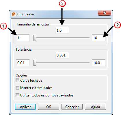

  3. Para criar a curva desejada, utilize as barras deslizantes na caixa de diálogo Criar curva.
    Para cada opção de barra deslizante, os seguintes valores são exibidos:
    • valor mínimo .
    • valor máximo .
    • valor atual .

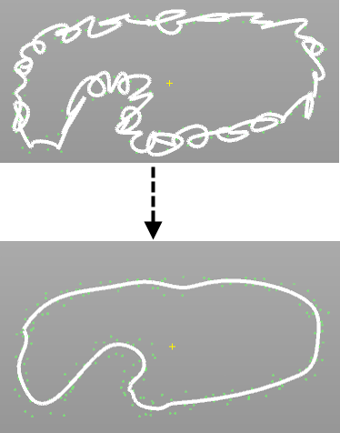

    Utilize uma combinação das barras deslizantes para criar uma curva suave para representar a nuvem:
    • Utilize a barra deslizante Tamanho da amostra para controlar o número de pontos a serem analisados para criar uma aproximação mais suave da nuvem para a curva. O valor mínimo é 1.
    • Utilize a barra deslizante Tolerância para especificar a distância máxima permitida de qualquer ponto na nuvem à parte mais próxima da curva. O valor mínimo é 0.
