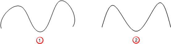

Curvatura Contínua
Essas opções configuram a curvatura como zero nos pontos inicial e final ao criar curvas B-spline e g2.
Curvatura zero tem um efeito de aplainamento na curva.
Curvatura diferente de zero.
Curvatura zero.
