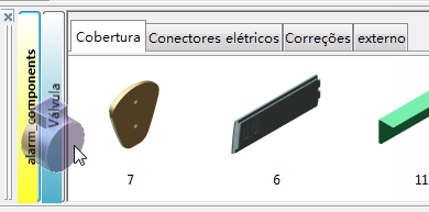

  1. Clique no componente e arraste-o para que flutue sobre uma guia de biblioteca vertical ou uma guia de categoria.
    A janela de biblioteca de componente exibida refletirá a posição do cursor:
    • Adicionando um componente a uma categoria:
    • Adicionando um componente a uma biblioteca:
  2. Quando a biblioteca correta estiver em exibição, libere o botão do mouse.
  3. O componente é adicionado à biblioteca.
