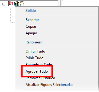

- Agrupar figuras — Selecione essa opção para criar um grupo de figuras ao:
- criar sequencialmente duas ou mais figuras do mesmo tipo.
- selecionar figuras individuais na árvore e selecionar Agrupar Tudo no menu da árvore de Sólido.
- selecionar figuras individuais no modelo e selecionar Agrupar Tudo no menu da árvore de Sólido.

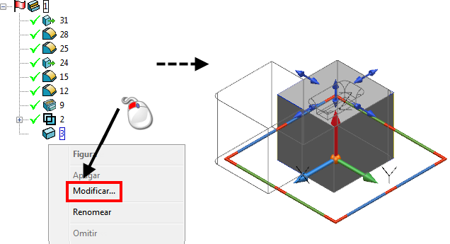

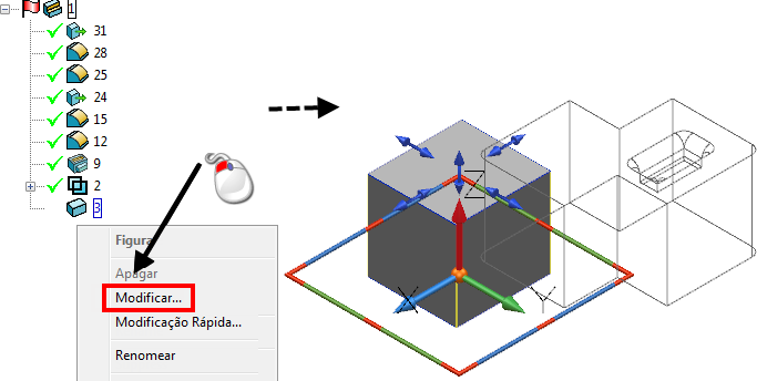

- Editar figuras em posições transformadas — Selecione essa opção para editar uma figura na sua posição transformada. Então, se você tiver movido um bloco Booleano, o bloco é editado na sua posição atual.
- Quando Editar figuras em posições transformadas não está selecionado, a figura é editada na sua posição antes da transformação ser aplicada. Portanto, se você mover um bloco Booleano, ele será editado na posição original.
No momento, esta opção funciona para as seguintes figuras na árvore:
- figuras base e primitivas
- figuras booleanas
- figuras de postiço booleano
