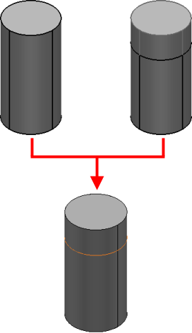

As diferenças visuais são calculadas utilizando a forma total dos dois modelos e não depende de como as formas são construídas. Isso pode ser demonstrado na criação destes dois modelos:
O primeiro modelo é um único cilindro sólido. O segundo modelo foi construído unindo dois sólidos para criar um cilindro do mesmo tamanho. Se você utilizar Diferença Visual nesses modelos, nenhuma diferença será detectada.

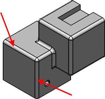

  1. Crie o modelo abaixo. Salve o modelo como model-visual-diff.

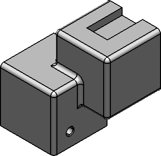

  2. Copie o modelo para um novo modelo. Salve esse modelo como model-visual-diff2.
  3. No segundo modelo:
    • Apague o fillet indicado abaixo:
    • Aumente o tamanho do furo para 15.

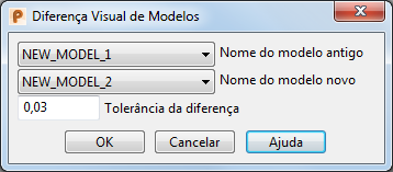

  4. Clique na guia Visualização > painel Modelo > Diferença Visual.
    O diálogo Diferença Visual de Modelos é exibido:
  5. Selecione o Nome do modelo antigo na lista suspensa.
  6. Selecione o Nome do modelo novo na lista suspensa.
  7. Clique OK.

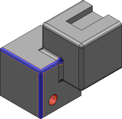

    A janela Diferença Visual é exibida. A janela mostra as diferenças entre os modelos. Embora você possa navegar pela janela, não pode fazer seleções, e as alterações executadas nos modelos não são atualizadas na janela Diferença Visual existente.
  8. Dica: Se você modificar um dos modelos e desejar uma nova visualização das diferenças, precisa criar outra janela de Diferença Visual. Somente pode haver uma janela de Diferença Visual, portanto criar uma nova janela irá destruir a janela anterior.
  9. Rotacione o modelo nessa janela até que o seu modelo se pareça com o mostrado abaixo.
    Você irá notar o seguinte:
    • A área de onde o fillet foi removido é exibida em azul. Isso indica que material foi adicionado ao modelo.
    • A alteração no tamanho do furo é indicada em vermelho. Isso indica que material foi removido do modelo.
    Essas cores são as cores padrão para adição e remoção de material. Você pode modificar as configurações padrão utilizando a página Opções. Para maiores detalhes consulte Opções de Diferença Visual de Modelos.
