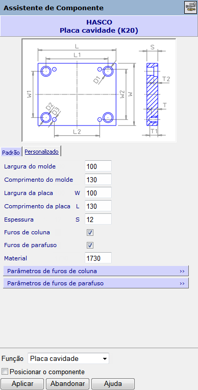

Assistente de Componente - guia Personalizado
Utilize as opções na guia Personalizado para modificar as dimensões padrão:
Utilize as opções como Largura da placa, Comprimento da placa e Espessura para alterar as dimensões. Os exatos parâmetros exibidos na guia Personalizado refletem o tipo de componente sendo definido.
Material - Selecione o número de Padrão Internacional do material a ser utilizado.
Clique na barra colorida para exibir as caixas:
Especifique os parâmetros e, a seguir, clique na barra de cor novamente para ocultar as caixas.
Função — A opção selecionada especifica onde você pretende posicionar o componente. Selecione uma opção na lista suspensa ou utilize a opção padrão (Selecionado no modelo) para selecionar o componente no modelo.
Posicionar o componente — selecione esta opção e, a seguir, clique em Aplicar na página do navegador para adicionar o objeto à montagem. Você pode então posicioná-lo utilizando as seguintes técnicas de modelagem de montagem.
