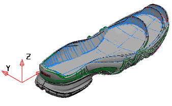

    • Novo Nível para salvar cada tamanho num novo nível no modelo existente.
    • Espelhar níveis e então agrupar salva cada graduação em um grupo; os níveis existentes são preservados.
    • Níveis e Modelo Atual para salvar tamanhos no modelo e níveis existentes. Embora essa opção permita visualizar todos os resultados da utilização de diferentes valores, a saída pode parecer confusa caso você esteja criando diversas versões:
    • Novo Modelo para salvar o modelo graduado como um novo modelo com o nome Itens graduados EVA.psmodel

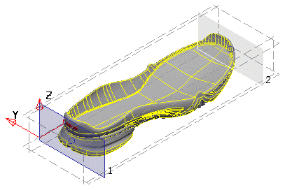

    Direção — Selecione X, Y ou Z na lista para definir a direção da fatia atual. Neste exemplo, a Direção é X:

    Fatia — Selecione o número da fatia na lista. Se outras fatias forem criadas, elas serão adicionadas a essa lista.
    Insira a posição da fatia atual. Se você criar mais fatias, as posições serão especificadas pelo valor Espaçamento.

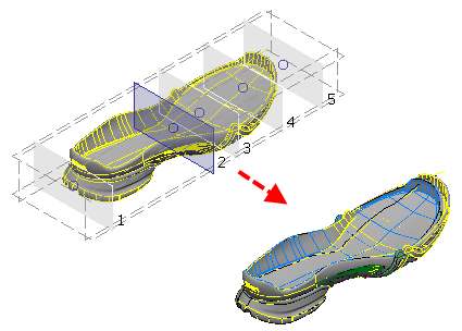

    Escala (%) — Insira o fator de escala para a fatia atual como uma porcentagem. Para que o fator de expansão fique inalterado, deixe esta opção configurada como 100. Quando você cria uma nova fatia, o fator de expansão da fatia atual é atribuído automaticamente.
    Entre — Clique neste botão para aplicar um fator de escala entre as fatias. O botão muda para .
    Neste exemplo, a Escala é 70, que produz uma contração de 30% entre as fatias 2 e 3.
    Espaçamento — Insira o espaçamento das fatias adicionais.
    Adicionar — Clique neste botão para adicionar uma fatia, relacionada à fatia selecionada, usando o valor de Espaçamento. Para adicionar mais de uma fatia, insira o número de fatias para adicionar após o botão.
    Você também pode adicionar e selecionar fatias graficamente como segue:
    • Para copiar uma fatia, mantenha pressionada a tecla Ctrl e arraste uma fatia existente.
    • Para reposicionar uma fatia, arraste a fatia para a nova posição.
    • Para selecionar uma fatia na direção atual, clique na fatia apropriada para torná-la a atual.
    A numeração correta de fatias é sempre mantida; portanto, adicionar e reposicionar fatias pode fazer com que as fatias existentes sejam renumeradas para manter a integridade.
