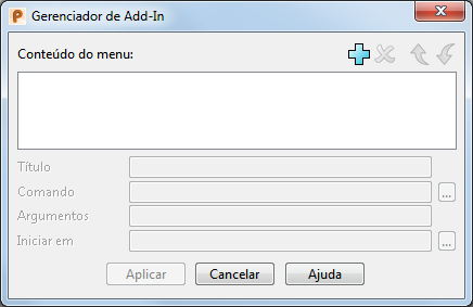

Para adicionar uma macro ou um comando ao menu Add-in:
  1. Clique na guia Início > painel Utilitários > Add-ins > Gerenciar para exibir o diálogo Gerenciador de Add-In:
  2. Clique no diálogo para adicionar um novo item.
  3. Certifique-se de que o novo item esteja selecionado.
  4. Atribua ao item um nome adequado na caixa Título. Esse nome será utilizado no menu Add-in.
  5. Se você estiver adicionando uma macro, insira o caminho na caixa Comando.
  6. Se desejar adicionar comandos de programa, deixe a caixa Comando vazia e insira os comandos na caixa Argumentos.
  7. Clique em Aplicar para adicionar o item ao menu Add-Ins.
