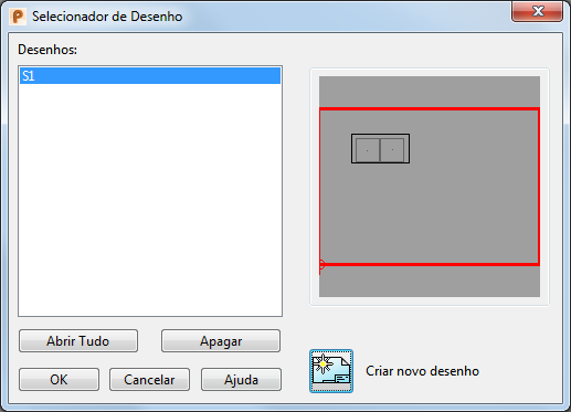

    O diálogo Selecionador de Desenho é exibido.
  2. Utilize as opções a seguir no diálogo para abrir um desenho:
    • Selecione o desenho que você deseja abrir a partir da lista Desenhos.
      A seleção de um único desenho exibe uma imagem em miniatura na janela de visualização. As miniaturas são armazenadas com o modelo.
    Nota: Se um desenho já estiver aberto quando você acessar o modo Drafting, o último desenho acessado é exibido.
    • Clique em Abrir Tudo para selecionar todos os desenhos listados.
    • Clique em Apagar para remover os desenhos selecionados na lista Desenhos.
    • Clique no botão Criar Novo Desenho para criar um novo desenho.
    • Clique em OK para abrir o desenho selecionado.
