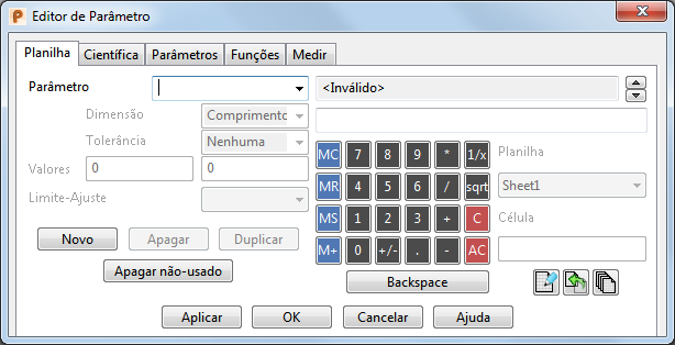

  1. Selecione a guia Início > painel Utilitários > Parâmetros para exibir o diálogo Editor de Parâmetro.
  2. Selecione a página Planilha.

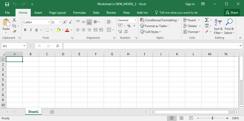

  3. Selecione para modificar a planilha. Uma planilha Microsoft Excel é exibida.

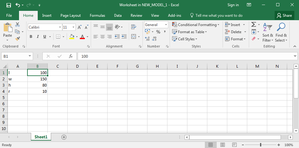

  4. Insira nomes de parâmetro num coluna e seus valores em outra.
    O exemplo abaixo mostra nomes de parâmetro inseridos na coluna A e seus valores inseridos na coluna B.

  6. No diálogo Editor de Parâmetro, selecione para criar parâmetros múltiplos de planilha.
    O diálogo Parâmetros Múltiplos de Planilha é exibido.
    Utilize esse diálogo para criar um conjunto de parâmetros com os valores inseridos na planilha que estarão disponíveis para seleção em diálogos.
