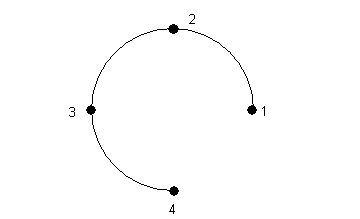

É possível inverter a numeração dos pontos na curva selecionada.

    A curva é invertida:
    Se uma curva fechada for invertida, o primeiro ponto permanece o mesmo.
