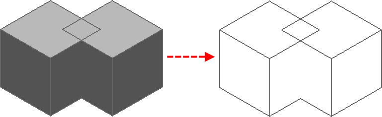

Utilize a opção Linha Sobreposta para exibir uma representação em arames do modelo. Linhas que não fiquem visíveis do ponto de vista atual não são exibidas.
Para utilizar a opção Linha Sobreposta:
  1. Exiba as superfícies que você deseja processar na tela.\
  2. Selecione a guia Vista > painel Aparência > Modelo de Arames > Linha Sobreposta.
    As superfícies mostram apenas as linhas visíveis do seu ponto de vista. Quando o modelo é rotacionado, essas linhas são removidas conforme saem da vista e redesenhadas conforme aparecem na vista. Por exemplo:
Isso equivale a clicar no botão Linha Sobreposta na barra de ferramentas Vistas.
