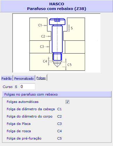

Assistente de Componente - guia Folgas
A guia Folgas exibe os parâmetros necessários para componentes como colunas guia, pinos extratores, parafusos, buchas de injeção, coluna suporte e cavilhas. Os parâmetros exibidos são específicos para o tipo de componente que você está criando.
Os rótulos de parâmetro, por exemplo C1, C2, C3 e C4, referem-se às dimensões no gráfico do diálogo.
Folgas automáticas - Se esta opção estiver selecionada, as folgas de montagem C1, C2 e C3 apresentam valores pré-definidos baseados no seguinte:

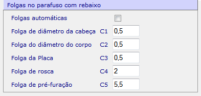

Se Folgas automáticas não estiver selecionado, as caixas de parâmetro estão disponíveis. Insira as folgas necessárias.
