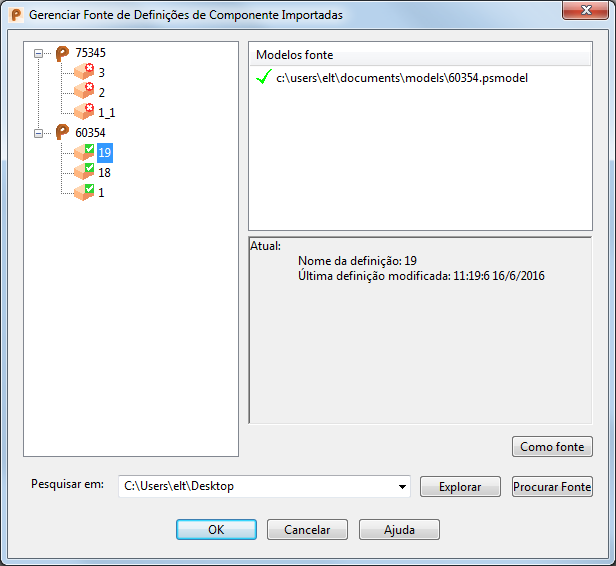

Caixa de diálogo Gerenciar Fonte de Definições de Componente Importadas
Utilize esta caixa de diálogo para alterar o modelo fonte para uma definição de componente importada:
Modelos fonte — A árvore mostra a lista dos modelos fonte, com suas definições de componente importadas associadas. Os ícones à esquerda representam a definição importada e aqueles à direita representam a definição no modelo fonte. Se a conexão entre elas for quebrada (por exemplo se a definição de componente no modelo fonte foi renomeada ou apagada), o ícone é alterado para indicar o problema.
Atual — Esta opção exibe informações sobre:
Pesquisar em — Selecione um caminho na lista suspensa ou insira um caminho na caixa.
Explorar — Exibe a caixa de diálogo Selecionar caminho para modelos fonte. O caminho selecionado no diálogo será transferido para a lista suspensa Pesquisar em quando você clicar em Selecionar.
Procurar fonte — Inicia a pesquisa por modelos fonte, utilizando o caminho selecionado em Pesquisar em. Quaisquer modelos fonte encontrados são adicionados à lista na janela Modelos fonte.
Como fonte — Na lista exibida na janela Modelos fonte, selecione o modelo apropriado para a definição e clique em Como fonte.
OK — O modelo fonte selecionado é associado às definições correspondentes.
