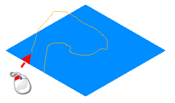

Esboçar uma curva de Bézier
Utilize esta opção para esboçar uma curva de Bézier. A ação de esboçar uma curva permite que você clique e arraste o mouse para especificar o caminho da curva. O PowerShape então adiciona automaticamente pontos-chave à curva.
Para esboçar uma curva de Bézier:
  1. Clique na guia Modelo de Arames > painel Criar > Curva > Esboçar.
  2. Arraste o mouse para começar a esboçar a curva no modelo.
  3. Libere o botão do mouse para concluir a curva.
    Em seguida, você pode editar a curva de Bézier da maneira normal.
