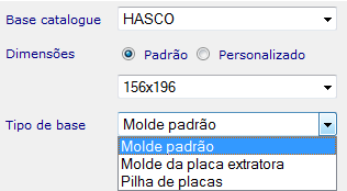

  1. Escolha uma entrada na lista Catálogo base. Se você tiver selecionado um catálogo no Assistente de Macho/Cavidade, ele será selecionado automaticamente e não poderá ser alterado.
  2. Utilize as opções em Dimensões para selecionar o tamanho do porta molde.

  3. Selecione o tipo de porta molde nas opções de Tipo de Base.
    Quando você seleciona Pilha de placas na lista suspensa Tipo de base, o assistente cria um molde que consiste em uma placa especial, a Placa principal.

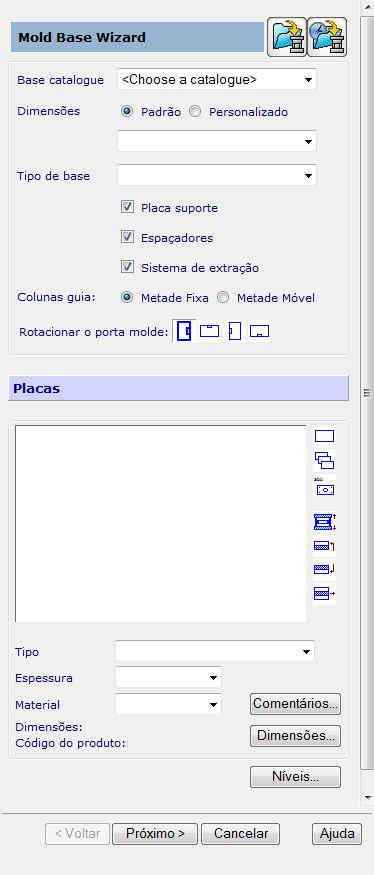

  4. Desmarque a opção Placa suporte se não quiser incluir uma placa suporte no molde.
  5. Desmarque a opção Sistema de extração se não quiser incluir placas extratoras como parte do molde.
  6. Selecione qual metade contém a Colunas guia. Selecione entre o seguinte:
    • Metade fixa
    • Metade móvel.
  7. Selecione uma das opções Rotacionar o porta molde para rotacionar o molde a ser criado por 0, 90, 180 ou 270.
    A rotação padrão é 0, para que a largura do porta-molde fique ao longo do eixo X e o comprimento fique ao longo do eixo Y.
    A seção Placas exibe uma lista de placas no porta-molde selecionado.
  8. Selecione uma placa na lista. Ela é destacada no modelo e seu Tipo, Espessura e Material são exibidos. Você pode configurar o Tipo, a Espessura e o Material disponíveis para cada placa nas listas suspensas.
    Os botões a seguir atuam na placa atualmente selecionada na lista Placas.
    — Tornar a placa selecionada simples.
    —- Tornar todas as placas no molde simples.
    — Renomear a placa.

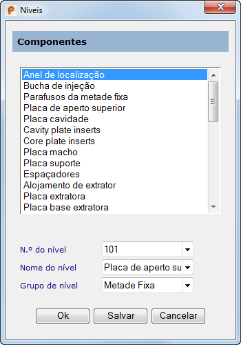

  10. Clique em Níveis para especificar o nível para cada componente do porta molde. O diálogo Níveis é exibido.
    Por padrão, componentes são criados em níveis diferentes. Os níveis dos componentes são colocados em dois grupos: metade móvel e metade fixa.
  11. No diálogo Níveis:
    1. Selecione um componente na lista.
    2. Nas três caixas de Nível você pode visualizar os detalhes do nível em que será criado.
      N.º do nível — Edite o número do nível inserindo um valor ou selecionando um número na lista.
      Nome do nível e Grupo de nível — Utilize para alterar os detalhes sobre o nível.
    • Clique em um dos seguintes:
      OK — Cria os componentes nos níveis especificados.
      Salvar — Armazena os detalhes do nível de cada componente. Esses detalhes são então disponibilizados para os novos moldes.
