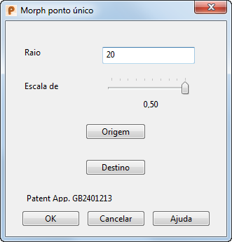

Diálogo Morph ponto único
Utilize esta caixa de diálogo para editar um morph ponto único:

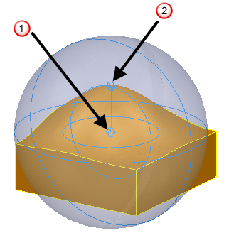

Quando essa caixa de diálogo é exibida, são mostrados:
Utilize as opções na caixa de diálogo conforme descrito no diálogo Morph de SuperfíciePonto Único.
