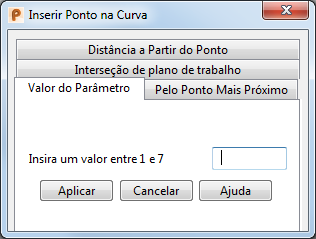

  2. Utilize a caixa de diálogo Inserir Ponto na Curva para inserir um novo ponto na curva:
  3. Selecione uma guia para especificar o método para adicionar o ponto. Escolha entre os seguintes:
    Valor do parâmetro — Para inserir um ponto e um valor de parâmetro específico.

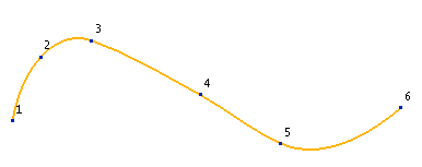

    Por exemplo, para adicionar um novo ponto a meia distância entre os pontos 1 e 2:
    • Insira o Valor paramétrico de onde você deseja que o novo ponto seja posicionado.
      Por exemplo, insira um Valor de 1,5. Esse é o valor paramétrico a meia distância entre os pontos 1 e 2.
      O novo ponto é adicionado na metade do percurso entre os pontos 1 e 2. Esse ponto é numerado como 2, e o ponto 2 é renumerado para 3. O ponto 2 passa a ser o ponto selecionado:
    • Se você quiser adicionar outro ponto na metade do percurso entre 3 e 4, insira um valor de 3,5.

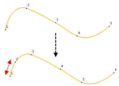

    Distância a Partir do Ponto — Para inserir um ponto na curva em uma distância especificada do ponto selecionado no momento. Se não houver nenhum ponto selecionado, será usado o ponto 1.
    • Insira a Distância em relação ao ponto atual onde você deseja posicionar o novo ponto.
      Por exemplo, para adicionar um novo ponto a 10 unidades do ponto 1, configure a Distância como 10:

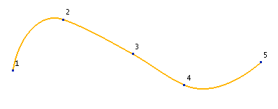

    Interseção com Plano de Trabalho — Para inserir um ponto onde o plano principal de um plano de trabalho ativo faz interseção com um ponto.
    Por exemplo, o plano YZ do plano de trabalho ativo é exibido fazendo interseção com a curva no ponto 3:
    • Insira um valor de Offset para especificar o offset do plano de trabalho em que você deseja que o novo ponto seja posicionado na curva. A ilustração do plano é atualizada para mostrar o novo valor. Por exemplo, insira um valor de offset de 20. Um novo ponto é adicionado onde o plano YZ do plano de trabalho ativo faz interseção com o ponto de offset:
