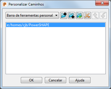

Diálogo Personalizar Caminhos
Utilize a caixa de diálogo Personalizar Caminhos para definir os caminhos de pesquisa usados para encontrar barras de ferramentas personalizadas, listas de materiais e legendas, atalhos, macros, modelos e eletrodos. Você pode adicionar, apagar e reordenar os nomes de caminho pesquisados em cada tipo.
  1. Para abrir a caixa de diálogo, clique em Arquivo > Opções > Personalizar Caminhos.
  2. Utilize as seguintes opções na caixa de diálogo para personalizar os caminhos:
    • Lista de Caminhos — Selecione o tipo de caminho.
    • Adicionar Caminho no Topo da Lista — Clique para adicionar um novo caminho ao topo da lista de caminho.
    • Adicionar Caminho ao Final da Lista — Clique para adicionar um novo caminho ao final da lista de caminho.
    • Editar caminho selecionado — Clique para editar o nome do caminho.
    • Apagar — Clique para apagar o caminho selecionado da lista de caminho.
    • Mover Acima — Clique para mover o caminho selecionado para cima na lista de caminho.
    • Mover Abaixo — Clique para mover o caminho selecionado para baixo na lista de caminho.
