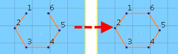

Uma fronteira é fechada adicionando uma pcurve para ligar o ponto final da última pcurve na fronteira selecionada ao ponto inicial da primeira pcurve.
  1. Selecione uma fronteira.
  2. Clique em na barra de ferramentas Região de Trimagem.
    A fronteira é fechada ao adicionar uma pcurve:
