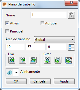

Diálogo Plano de trabalho
Utilize a caixa de diálogo Plano de Trabalho para editar um plano de trabalho.
Nome — Insira o nome do plano de trabalho. É esse nome que identifica um plano de trabalho em macros.
Ativar — Selecione esta opção para ativar o plano de trabalho.
Principal — Selecione esta opção para que este plano de trabalho passe a ser o plano de trabalho principal.
Agrupar — Selecione esta opção para agrupar o plano de trabalho.
Travar/Destravar — Utilize estes botões de alternância para travar/destravar o plano de trabalho.
Caso deseje travar um plano de trabalho, verifique se o ícone Travado está exibido. Não é possível excluir ou editar um plano de trabalho travado. Isso é particularmente útil quando um plano de trabalho está configurado para um propósito específico e você deseja evitar que ele seja alterado acidentalmente.
Quando você trava um plano de trabalho, as alças gráficas dele e as opções na caixa de diálogo Plano de Trabalho ficam indisponíveis.
Verifique se o ícone Destravado para destravar um plano de trabalho está exibido.
Esta seção da caixa de diálogo contém as opções de edição de plano:
Essas opções permitem:
As opções de edição de plano também são utilizadas em caixas de diálogo de outros itens, como superfícies primitivas.
Alinhamento — Selecione o alinhamento do plano de trabalho na lista:

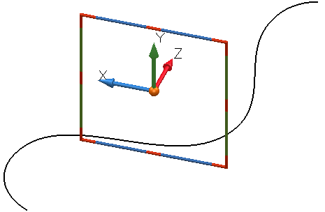

Alinhado — Selecione esta opção para alinhar o eixo Z do plano de trabalho com a tangente do objeto no ponto clicado:
  1. Abra o diálogo Plano de trabalho.
  2. Selecione a opção Alinhado na lista Alinhamento.
  3. Clique num ponto no modelo de arames.
O plano de trabalho é alinhado como mostrado abaixo:

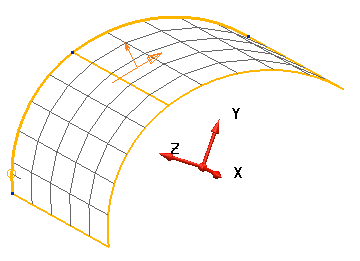

Se o objeto for uma superfície ou um sólido, o eixo Z do plano de trabalho será alinhado com a normal no ponto clicado.
Você pode selecionar pontos dentro de remendos utilizando num ponto numa superfície como a mostrada abaixo:
O plano de trabalho não se move; ele rotaciona seus eixos.
Vista — Selecione esta opção para alinhar o plano XY do plano de trabalho com a vista atual.
Profundidade Mínima — Selecione esta opção para alinhar o plano de trabalho de modo que ele tenha a profundidade mínima da geometria:
  1. Selecione a opção Profundidade Mínima na lista Alinhamento da caixa de diálogo Plano de Trabalho.
    A caixa de diálogo Alinhar com profundidade mínima é exibida:
  2. Selecione os objetos a serem utilizados para a orientação do plano de trabalho.
  3. Clique OK para alinhar o plano de trabalho com a profundidade mínima da seleção.
Normal Média — Selecione esta opção para alinhar o plano de trabalho à normal média da geometria selecionada:
  1. Selecione a opção Normal Média na lista Alinhamento da caixa de diálogo Plano de Trabalho.
    A caixa de diálogo Alinhar com normal média é exibida:
  3. Selecione Área de superfície para priorizar a área de superfície das superfícies na seleção em vez do número de superfícies. No exemplo abaixo, há duas superfícies grandes e três superfícies menores na seleção:
    Se a opção Área de superfície estiver marcada, a normal média da seleção será indicada por .
    Se a opção Área de superfície estiver desmarcada, a normal média da seleção será indicada por .
  4. Clique OK.
Seção de Controle — Selecione esta opção para alinhar o plano com uma seção de controle para minimizar contra-saídas:
  1. Selecione a opção Seção de Controle na lista Alinhamento da caixa de diálogo Plano de Trabalho.
    A caixa de diálogo Alinhar com seções de controle é exibida:
  3. Clique em OK para alinhar um plano de trabalho existente com uma seção.
OK — Salva as edições realizadas no plano de trabalho e fecha a caixa de diálogo.
Cancelar — Fecha o diálogo sem salvar as alterações.
