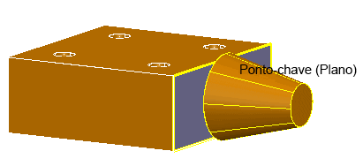

  1. Selecione o componente que será o componente secundário. Mova o mouse sobre o componente para exibir as ligações de plano e eixo, indicadas por setas.
    Nota: Para exibir ligações de ponto, clique no componente novamente e mova o mouse sobre ele para destacar as ligações de ponto.
    Neste exemplo, a face superior é destacada e uma seta indica uma ligação de plano:
  2. Clique e arraste a ligação para o componente principal. As ligações no componente principal são exibidas:
  3. Libere a ligação secundária sobre a ligação desejada no componente principal:
    Neste exemplo, é criada uma relação plano a plano entre o componente principal e o secundário. A nova relação é adicionada à árvore de montagem.
