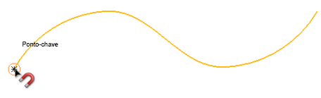

    O ícone do cursor muda para um ímã e um círculo é desenhado no ponto final ou aresta a ser limitada.
  3. Faça um dos seguintes:
    • Arraste uma extremidade do objeto para uma nova posição. A extremidade do objeto é estendida ou trimada para onde você liberar o mouse.
    • Clique numa posição no objeto em arames. O objeto é trimado para essa posição a partir do ponto chave final mais próximo.
