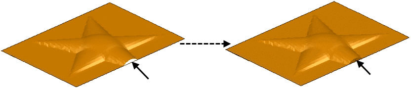

Durante o wrap, os nós no relevo podem errar as superfícies-alvo caso existam gaps no modelo ou o relevo passe pelas arestas das superfícies. Tais nós são removidos do relevo e suas arestas trimadas. Isso pode criar furos e arestas abertas no wrap.

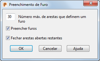

Utilize a caixa de diálogo Preenchimento de Furo para definir opções para preencher furos causados por gaps no modelo:
- Número máx. de arestas que definem um furo — Define um furo no relevo. As arestas são aquelas dos triângulos no relevo.
- Preencher furos — Preenche um furo com triângulos se ele tiver menos arestas que o número máximo.
O PowerShape utiliza um método simples de preenchimento de furos. Para problemas pequenos, isso deve resolver. Em alguns casos, pode não fornecer os resultados desejados. Nesses casos, é possível:
- Corrigir a superfície sob o wrap e criar o wrap novamente
- Desativar a opção Preencher furos para criar o wrap. Utilize a guia Gerenciar (Ferramentas de Malha) para corrigir o triângulo e melhorar os resultados.
- Fechar arestas abertas restantes — Fecha qualquer gap entre o modelo e a fronteira do relevo. Eles são geralmente causados pelo fato do relevo vazar pela aresta da superfície.
