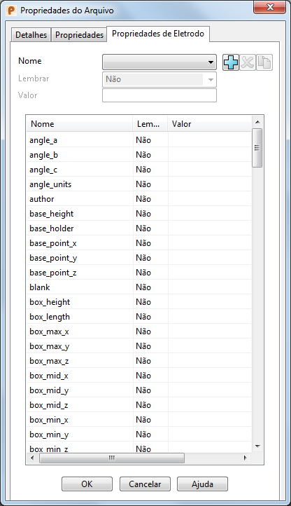

Diálogo Propriedades do Arquivo - Propriedades de Eletrodo
Utilize a guia Propriedades de Eletrodo para criar sequências de configuração que possam ser utilizadas para adicionar texto personalizado de eletrodo a um desenho.
Você pode inserir informações neste diálogo de forma a serem incorporadas em texto no seu modelo ou desenho de eletrodo. Também é possível usar algumas das informações geradas automaticamente quando você salva um modelo.
As informações nessa caixa de diálogo são utilizadas ao adicionar uma sequência de substituição de eletrodo a um template de desenho.
Nome — Insira o nome da propriedade e clique em Inserir. Outros parâmetros tornam-se disponíveis e o nome é adicionado à lista de propriedades.
— Clique para adicionar uma propriedade.
— Destaque um nome na lista e clique neste botão para remover um nome da lista.
— Crie uma cópia da sequência de substituição na área de transferência do Windows.
Lembrar — Selecione SimouNão na lista suspensa. Se você selecionar Sim, o valor para essa propriedade será inserido automaticamente na caixa de diálogo Detalhes Adicionais do Eletrodo.
Valor — Insira um valor apropriado. A lista de propriedades é atualizada de acordo.
OK — Salva as alterações e fecha o diálogo.
