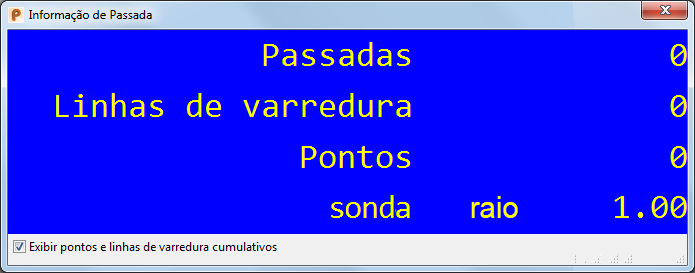

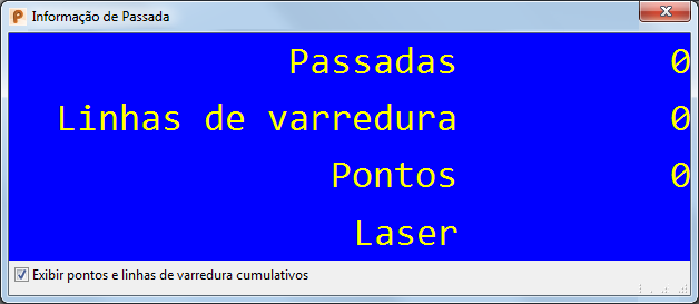

A caixa de diálogo Informação de Passada exibe o número de Passadas, Linhas de Varredura e Pontos que foram capturados na sessão atual. Ela também mostra o tipo de dispositivo que está conectado:
- Laser
- Apalpador
- Clique no botão Informação
na barra de ferramentas Adquirir Pontos para exibir a caixa de diálogo Informação de Passada. Essa caixa de diálogo será exibida quando você acessar a barra de ferramentas, caso você tenha selecionado Exibir diálogo de informação de varredura em tempo real no diálogo Arquivo > Opções > Opções de Aplicativo > Geral > Braço.
- Desmarque a opção Exibir pontos e linhas de varredura cumulativos para exibir somente os dados da passada atual.
Dica: Você pode redimensionar essa caixa de diálogo para aumentar o tamanho da fonte, melhorando a visibilidade caso o seu dispositivo de medição esteja localizado longe da máquina.
