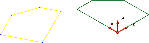

Inserção de dois pontos para definir o plano de espelho
Para espelhar um objeto inserindo dois pontos para definir o plano de espelho:
  1. Selecione o objeto a espelhar.
  2. Clique na guia Editar > painel Transformar > Espelhar.
  3. Clique em entrada de dois pontos para definir o plano de simetria na barra de ferramentas Espelhar.
  4. Clique numa posição na tela para definir o ponto inicial da linha .

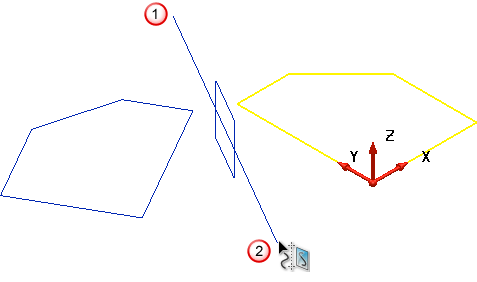

  5. Movimente o mouse para a posição . A linha e os objetos espelhados são exibidos na tela como guia conforme você movimenta o mouse:
  6. Clique para definir o ponto e espelhar os objetos. Uma pré-visualização do objeto espelhado é exibida, junto com o plano de espelho:
  7. Clique em Aplicar para aceitar as alterações ou em Cancelar .
