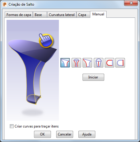

Caixa de diálogo Criação de Salto - Manual
Utilize a guia Manual para editar as curvas no salto.
Nota: Se você selecionar Base/Curvatura lateral/Capa após usar a edição Manual para refinar o design do salto, as alterações feitas ao salto serão perdidas.
  1. Na caixa de diálogo, selecione o botão que representa a seção a ser editada. O botão selecionado tem um fundo azul.
    Laterais X — Selecione esta opção para editar as curvaturas laterais do salto na direção X. Quando você clica em Início, a vista é alterada para Vista da Direita.
    Laterais Y — Selecione esta opção para editar as curvaturas laterais do salto na direção Y. Quando você clica em Início, a vista é alterada para Vista posterior.
    Posterior X — Selecione esta opção para editar a curva posterior do salto na direção X. Quando você clica em Início, a vista é alterada para Vista da Direita.
    Frontal X — Selecione esta opção para editar a curva frontal do salto na direção X. Quando você clica em Início, a vista é alterada para Vista da Direita.
    Posterior da capa — Selecione esta opção para editar a curva posterior da capa do salto. Quando você clica em Início, a vista é alterada para Vista inferior.
    Frontal da capa — Selecione esta opção para editar a curva frontal da capa do salto. Quando você clica em Início, a vista é alterada para Vista inferior.
  2. Clique em Início. A curva de edição é exibida na cor branca com os pontos de curva na cor verde:
  3. Edite a curva de uma das seguintes maneiras:
    • Para alterar a forma da curva, arraste um ponto de curva para uma nova posição.
    • Para adicionar um ponto de curva, pressione e segure a tecla T e, em seguida, clique na curva.
    • Para remover um ponto de curva, pressione e segure a tecla T e, em seguida, clique no ponto.
  4. Clique em Finalizar para aplicar a alteração no salto.
  5. Edite outras curvas do salto da mesma maneira.
  6. Selecione Criar curvas para traçar itens para criar curvas ao longo das arestas do salto. Use essas curvas para criar partes do salto; por exemplo, uma cobertura de salto ou um efeito de salto Louis na parte frontal do salto
  7. Clique em OK para salvar as alterações.
