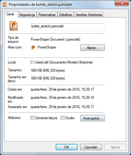

Você pode encontrar certas informações sobre um modelo sem abri-lo.
- No Windows Explorer, selecione um psmodel.
- Clique com o botão direito do mouse no arquivo de modelo e selecione Propriedades. A caixa de diálogo Propriedades é exibida:
As guias diferentes exibem informações salvas com um psmodel. Por exemplo:
- Data de criação
- Nome do aplicativo
- O nome do modelo e sua descrição
- Usuário atual como Autor
- Versão do PowerShape.
