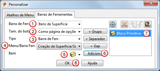

O exemplo abaixo descreve a adição de um bloco primitivo da guia Superfície a uma nova barra de ferramentas personalizada:
Selecione uma barra de ferramentas e insira um novo nome, como Itens de superfície.
Selecione o Tamanho do botão em:
Grande
Pequeno
Como Página de Opções
Para o Tipo, selecione Menu.
Selecione o Menu/Barra de ferramentas que contém o item que você deseja adicionar à sua barra de ferramentas, como Objeto para mostrar todas as opções de criação de objeto.
Selecione o Item a ser adicionado, como Superfície > Bloco.
Clique em Adicionar para adicionar o botão Superfície Bloco à sua barra de ferramentas.
Os itens adicionados são exibidos na lista de itens adicionais .
