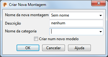

Diálogo Criar Nova Montagem
Utilize este caixa de diálogo para criar uma nova montagem.
Nome da nova montagem — Insira um nome para a nova montagem ou selecione um nome na lista suspensa de montagens existentes.
Descrição — Insira uma descrição da montagem.
Nome da Categoria — Insira um novo nome de categoria ou selecione um nome de categoria na lista suspensa de nomes de categorias existentes.
Criar num novo modelo — Selecione esta opção para criar a montagem em um novo modelo ao clicar em OK.
OK — Cria uma nova montagem e fecha a caixa de diálogo. A nova montagem aparece na árvore de montagem. Você agora pode adicionar componentes à montagem.
