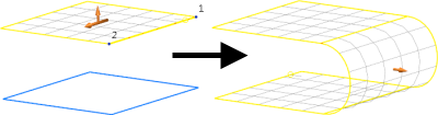

Você pode unir duas power surfaces para formar uma única superfície contínua. É necessário que as duas superfícies estejam ambas abertas ou fechadas na direção perpendicular à conexão. Adicionalmente, as curvas ao longo das arestas de união das superfícies devem apresentar o mesmo número de segmentos.
Por exemplo:

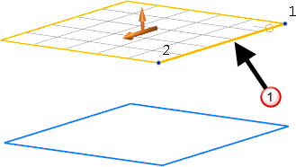

  1. Selecione uma curva de aresta na power surface a partir da qual você deseja anexar .

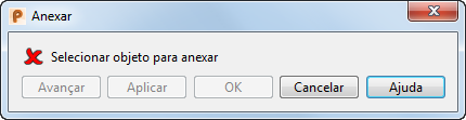

  2. Clique na guia Ferramentas de Superfície > painel Modificar > Anexar para exibir a caixa de diálogo Anexar:
  3. Selecione a power surface com a qual você deseja anexar a .

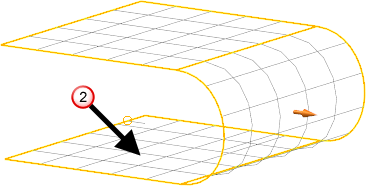

    A curva selecionada da superfície primária é conectada com a curva de aresta correspondente mais próxima da superfície secundária, adicionando uma linha de remendos entre as duas superfícies:
  4. Dica: Clique na seta normal à superfície para inverter a direção da superfície anexada.

  6. Clique em Próximo para circular entre as soluções de anexação das duas superfícies. Para cada solução, o PowerShape seleciona uma curva de aresta correspondente diferente na segunda superfície.
  7. Clique em Aplicar para anexar as superfícies e selecione automaticamente a próxima curva de aresta aberta em preparação para anexar mais.
    Se a curva de aresta automaticamente selecionada não estiver correta, selecione uma nova curva de aresta.
  8. Clique em OK para salvar a superfície anexada e fechar a caixa de diálogo.
