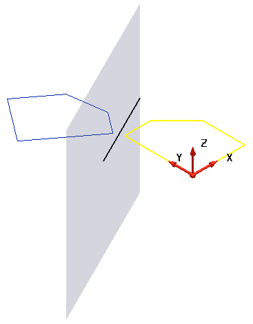

Utilizando uma linha para definir o plano de espelho
Para espelhar um objeto usando uma linha para definir o plano de espelho:
  1. Selecione o objeto a espelhar.
  2. Clique na guia Editar > painel Transformar > Espelhar.
  3. Clique em Espelhar numa linha em arames barra de ferramentas Espelhar.
  4. Selecione uma linha na janela gráfica a ser usada como plano de espelho:
    Uma pré-visualização do objeto espelhado é exibida, junto com o plano de espelho:
  5. Clique em Aplicar para aceitar as alterações ou em Cancelar.
