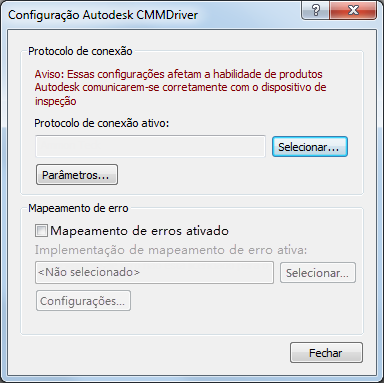

Caixa de diálogo Configuração CMMDriver
Utilize esse diálogo para especificar o protocolo de conexão para o dispositivo.
Para selecionar um protocolo de conexão:
  1. Clique em Selecionar para exibir o diálogo Selecionar Protocolo de Conexão.
  2. Selecione um protocolo de conexão na lista.
  3. Clique OK. O diálogo é fechado e o protocolo selecionado é exibido como o Protocolo de conexão ativo.
  4. Caso o protocolo selecionado exija parâmetros adicionais, clique em Parâmetros para exibir um diálogo de parâmetros e especificar as configurações.
  5. Clique em Fechar.
Nota: O mapeamento de erro não tem suporte do PowerShape.PowerShape
