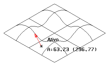

  3. Posicione o cursor em uma superfície ou um sólido. O ângulo de saída menor é exibido com o ângulo de saída maior entre parênteses. Uma seta representando a normal de superfície da posição é também mostrada.
    Por padrão, somente ângulos de saída de posições nas curvas da superfície são medidos. Você pode medir o ângulo de saída de posições dentro de um remendo de superfície mantendo pressionada a tecla Shift. O ângulo de saída é medido a partir do plano principal até a normal do ponto na superfície sob o cursor.
