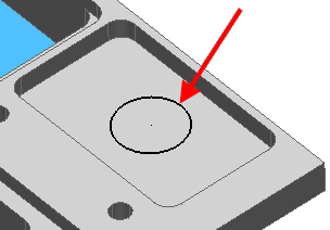

  1. Crie o arame para dividir a face.

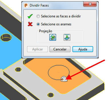

  3. Clique na guia Ferramentas de Sólido > painel Modificar Face > Dividir para exibir a caixa de diálogo Dividir Faces:
  4. Selecione a face a ser dividida.
  5. Selecione o modelo de arames:
  6. Selecione uma opção de Projeção apropriada. Projetar arames ao longo da normal da face é a configuração padrão.

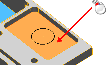

  7. Clique em Aplicar. Caso deseje dividir outra face, pode fazer isso sem fechar o diálogo.
  8. Clique Abandonar.

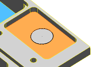

  9. Mova o cursor sobre a face para mostrar a face dividida ou clique em uma das faces:
Dica: Se você tiver um exemplo em que o modelo de arames não divida a face completamente, o relatório de Falha de Operação será exibido. Adicione outros arames e repita a operação de divisão de face utilizando os arames original e adicional.
