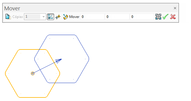

  2. Clique na guia Editar > painel Transformar > Mover para exibir a barra de ferramentas Mover:
    Na janela gráfica, o marcador de origem de movimentação é posicionado no centro da seleção de objetos.
    A origem da movimentação é utilizada para mover os objetos. Quando você move os objetos, a origem é transferida para a nova posição e os objetos são movidos de forma a estarem posicionados com relação à origem.
    Se você estiver movendo um único objeto e selecioná-lo num de seus pontos chave, a origem de movimentação será nesse ponto chave.

  4. Utilize um dos seguinte métodos para mover os objetos:
    • Clique em para definir a movimentação dos objetos utilizando eixos de plano de trabalho. Esse é o modo padrão.
      Insira valores X, Y e Z ou selecione um ponto graficamente pare definir a movimentação. Conforme você insere as coordenadas, uma pré-visualização dos itens transformados é exibida. Arraste a instrumentação para executar modificações adicionais antes de aplicar a alteração.
    • Clique em para definir a movimentação dos objetos utilizando dois pontos.
      Na janela gráfica, clique para inserir o primeiro ponto especificando a direção de movimento, indicada por uma seta. Instrumentação exibe uma pré-visualização da direção de movimento conforme você movimenta o cursor.
      Clique para inserir o segundo ponto que define a direção de movimento. Como descrito acima, uma pré-visualização dos itens transformados é exibida.
      Insira um valor ou arraste a instrumentação ao longo da direção definida para atualizar a distância de movimento.

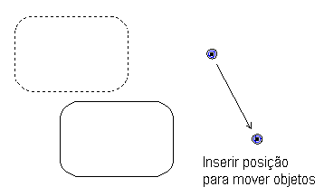

Para copiar objetos e mover as cópias por um offset especificado:
  1. Clique no botão Manter original e insira o número de cópias desejado na caixa Cópias.
  2. Defina a movimentação utilizando uma das opções descritas acima.
    Se você estiver apenas movendo os objetos, eles serão movidos com relação à origem de movimentação:
    Se você estiver criando várias cópias, o offset da origem de movimentação definirá o offset entre cada cópia.
