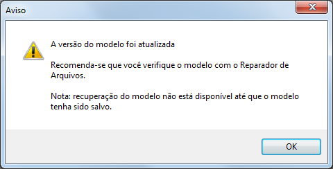

- Se Executar reparador de arquivos interativamente ao atualizar modelo estiver selecionado e a versão do modelo tiver sido atualizada, o Reparador de Arquivos será executado interativamente. O seguinte diálogo de aviso é exibido:
Dica: Recomenda-se a execução do Reparador de Arquivos ao abrir um modelo de versão antiga numa versão do PowerShape que utilize um modelo de versão mais recente. No entanto, se você selecionar Fechar no diálogo Reparador de Arquivos, o modelo não é alterado.

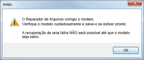

- Se Executar reparador de arquivos interativamente ao atualizar modelo não estiver selecionado, e a versão do modelo tiver sido atualizada, o Reparador de Arquivos será executado automaticamente (como em versões anteriores do PowerShape).
- Se Executar Reparador de Arquivos interativamente ao atualizar estiver selecionado (padrão) e a versão do modelo tiver sido atualizada, o Reparador de Arquivos é executado interativamente. O seguinte diálogo de aviso é exibido:
