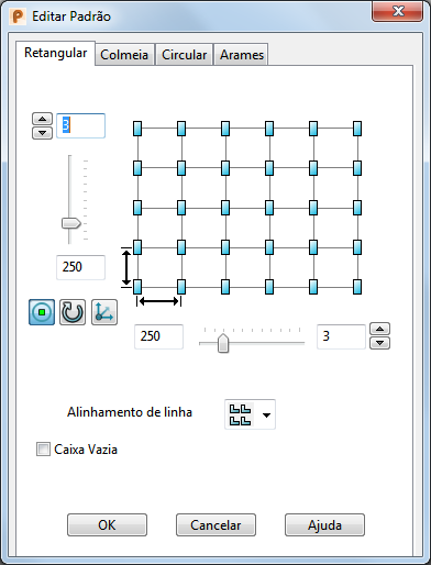

Utilize esta guia para criar padrões retangulares de objetos através da criação de cópias múltiplas do item selecionado.
Para criar padrões retangulares de objetos, é preciso selecionar os objetos com os quais você deseja criar o padrão. Utilize as opções para determinar como os elementos são criados.
Número de linhas — Insira o número de linhas no padrão ou utilize os botões de seta para aumentar ou diminuir o valor.
Distância entre linhas — Insira um valor na caixa ou utilize a barra deslizante para aumentar ou diminuir o valor.
Mostrar/ocultar marcadores — Exibe um marcador em cada elemento do padrão. Clique nos marcadores para desativar elementos individuais no padrão criado.
Rotacionar eixo do padrão — Rotaciona o padrão inteiro por 90
em torno do eixo Z.
Definir plano do padrão — Exibe o diálogo Plano do Padrão, que permite definir as coordenadas para a origem de onde o padrão será posicionado.
Selecione um alinhamento adequado para o efeito de padrão desejado:

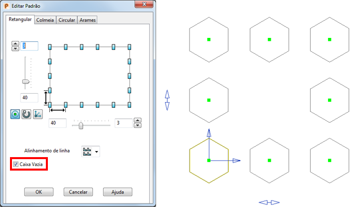

Caixa Vazia — Somente os elementos externos do padrão são criados.

OK — Cria o padrão e fecha o diálogo.
