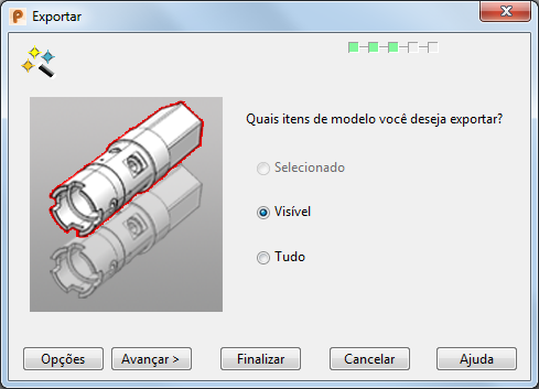

Use essa página para especificar os itens de modelo que você deseja exportar.
  1. Selecione uma das opções para especificar os itens a serem exportados:
    • Se tiver pré-selecionado alguns itens, Selecionados será a opção padrão.
    • Visível exporta itens que estão visíveis na tela. Se um item estiver em branco, ele não será exportado. Essa opção é útil para exportar os planos de trabalho com um modelo.
    • Todos é a opção padrão e é selecionada automaticamente quando não há itens pré-selecionados.
  2. Clique em Avançar ou Finalizar.
