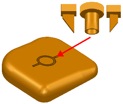

    Caso queira criar um eletrodo para a região circular, crie as superfícies mostradas abaixo:
    Essas superfícies são utilizadas para criar o eletrodo e não estarão mais disponíveis quando você terminar de criar o eletrodo.
