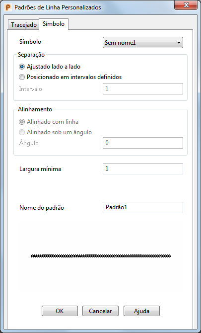

Use a guia Símbolo do diálogo Padrões de Linha Definidos pelo Usuário para usar uma definição do símbolo para definir um padrão de linha. Você deve ter uma definição de símbolo no seu modelo a fim de utilizar essa página do diálogo.
Símbolo — Contém a lista de definições de símbolo no seu modelo. Selecione o nome da definição de símbolo.

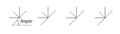

O símbolo a seguir é usado para demonstrar o efeito de cada opção:
Ajustado lado a lado — Ajusta o símbolo lado a lado no padrão de linha.
Colocados em intervalos definidos — Coloca o símbolo no Intervalo especificado, a parte do padrão de linha.
Alinhado com linha — Alinha a base do símbolo com a linha.
Alinhado em um ângulo — Inclina o símbolo no Ângulo especificado em relação ao espaço de trabalho atual.
Largura mínima — Especifica a largura do símbolo no padrão de linha.
Nome do padrão — Insira um nome exclusivo para o padrão de linha.
A janela gráfica mostra o padrão da linha como você o especificou.
OK — Cria o padrão de linha e o adiciona ao seletor de padrão de Linha. Um novo estilo também é criado utilizando esse padrão.
