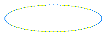

      Os pontos na elipse são então exibidos:
