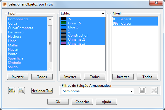

Modelos complexos podem ficar bagunçados, dificultando a seleção dos objetos com os quais você deseja trabalhar. Use o filtro de seleção para:
- restringir os objetos que podem ser selecionados na janela gráfica àqueles que correspondem à combinação das opções de filtro.
- selecionar todos os objetos na janela gráfica que correspondem à combinação das opções de filtro que você destacou.
- identificar o Tipo, o Estilo e o Nível do objeto atualmente selecionado.
Para usar o filtro de seleção:
- Clique na guia Início > painel Seleção > Filtro.
- Use o diálogo Selecionar Objetos por Filtro para filtrar as seleções:
Para retornar à seleção normal depois de utilizar uma seleção filtrada:
- Abra o diálogo de Filtro novamente.
- Selecione todas as opções em cada lista.
- Clique OK.
