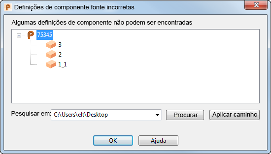

Definições de componente não se encontram no local esperado
Se o modelo atual apresentar definições de componente importadas e o modelo fonte foi apagado ou renomeado, o diálogo Definições de componente fonte incorretas será exibido:
Pesquisar em: — O caminho inicial em que o modelo será procurado.
Explorar — Use o diálogo Procurar pasta para selecionar o caminho para o modelo fonte correto.
Aplicar caminho — A pasta especificada é examinada. Se um modelo ou definição de componente necessário for encontrado nesta pasta, é removido da lista no diálogo.
